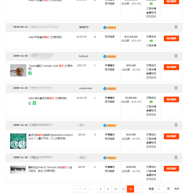

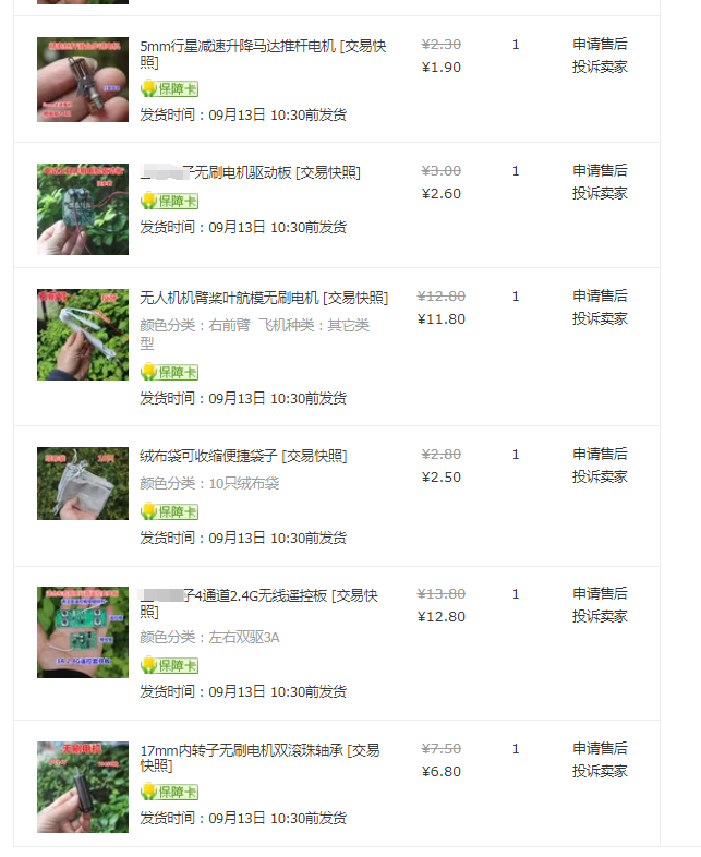

不妨先看看笔者近20年来买过的电机:(某宝随便截一下图,上百单,笑)
虽然自己曾买过用过各类电机无数,但是在 “已买到宝贝”里挑点好用的给大家分享,也绝非易事,不如我们先认识他们,这样才能更好的立解自己需要什么,或者手头上什么样的电机是自己可用的。先从直流有刷电机讲起,建议不要跳着看,很多内容是相通的哦!

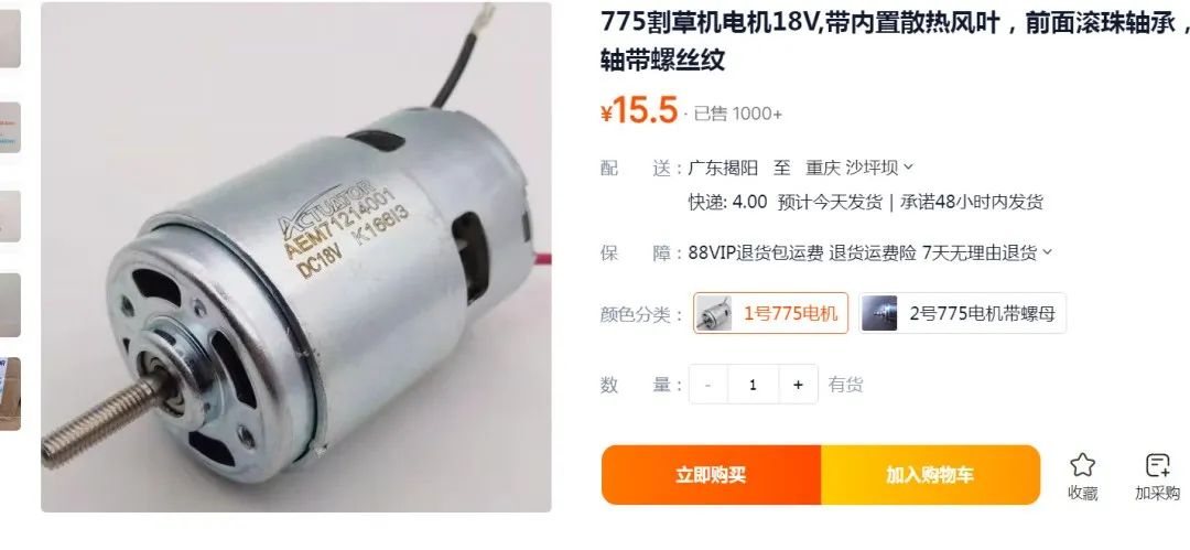

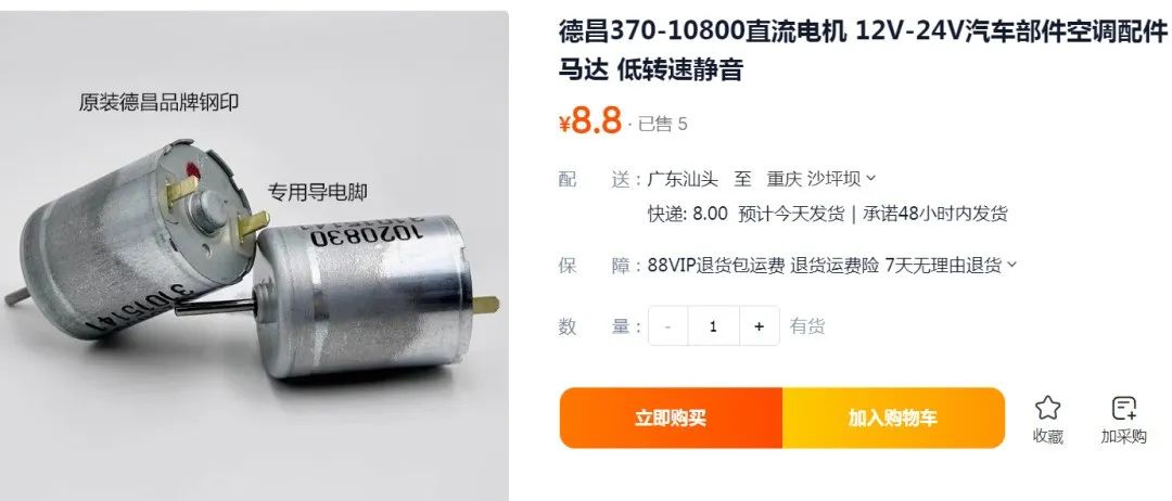

2)工具级:想买来做个手电钻、小电磨,或者其他动力用的,像万宝、德昌的310、370、775这种是首选,质量好,结实耐用。如果不是钻、磨这种高速要求的,要扭力大的,可选用带减速器的。

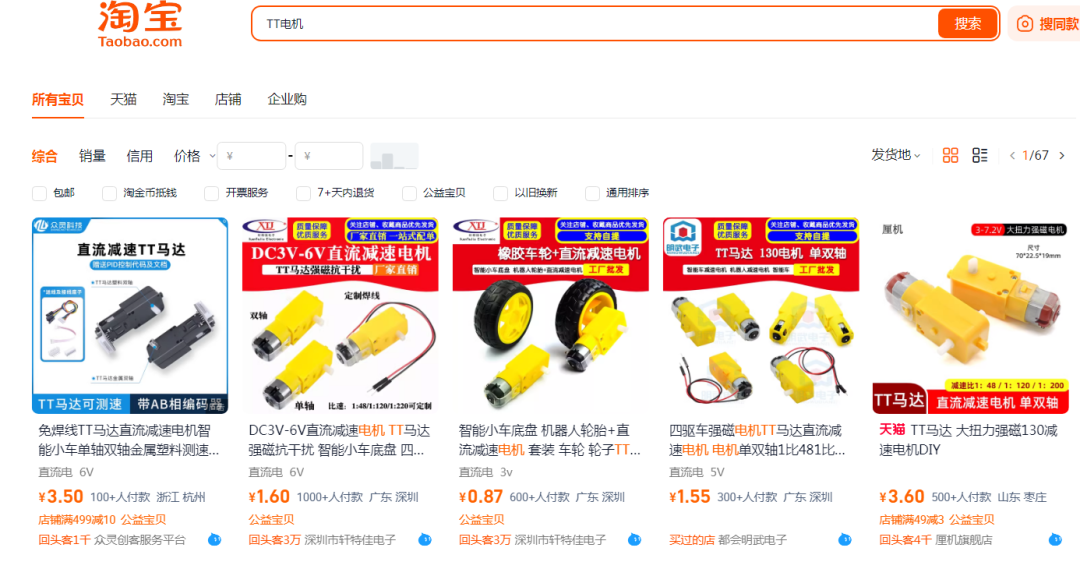

TT电机,质量差异较大,一分钱一分货,看用户需求。便宜的1块多钱,130电机+塑料减速齿轮,学习也能用。

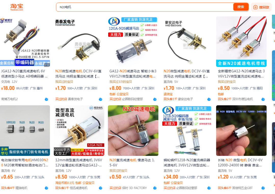

N20电机款式也较多,主要注意减速比,看是否合适自己的应用。一般1元左右的二手,会有点生锈,学习不影响,质量都还可以。新的通常会贵不少,学习不合算。

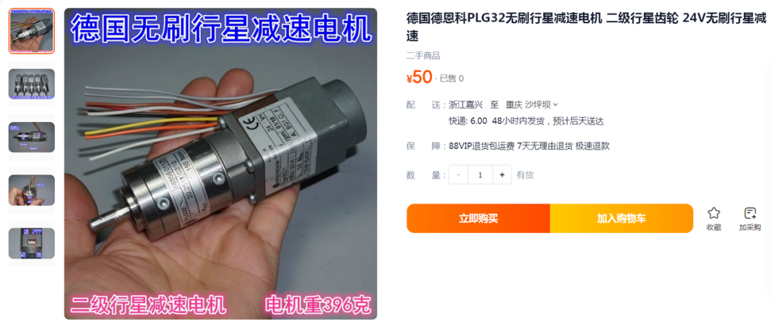

3)设备拆机的BLDC:像一些设备拆机的或工业上拆机的BLDC,由于货源不稳定,资料不多,接线端子不好找,接线定义不明确等原因,对初学者不太友好。尽管有些价格挺低,也不是太推荐。如以下几款:

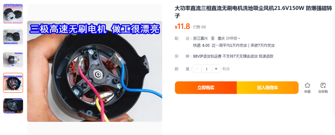

6)吸尘器、扫地机、风机用电机(2~10万转):
这一类电机转速高,电流大,比较难控制,不建议新手购买学习。

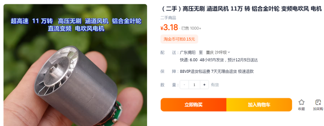

7)高速风筒电机(6~13万转):
建议买新的厂家出厂就是低压的成品(7~12V)的,大概30~40元。质量有保底,少走弯路。时间是最宝贵的!

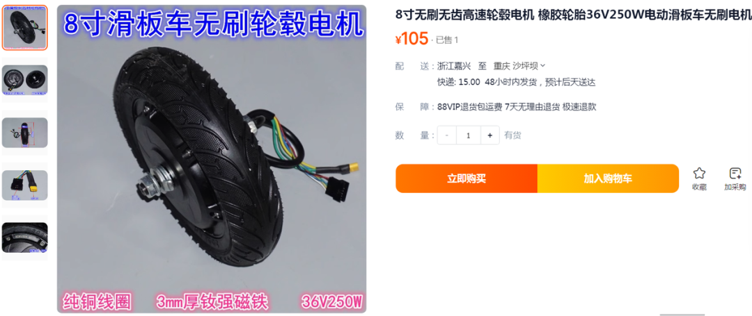

8)电动车、工业用电机或特殊的汽车用(BLDC/PMSM):这一类电机行业性比较强,适合有特定需求的用户采购学习,不建议新手购买学习。

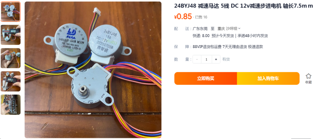

网上适合初学者用步进电机,分2类1)二相五线的步进电机这种电机把公共端接出来,很适合单片机直接控制。常用在小家电(电茶炉进水摆头)、风扇摆头、空调上下摆风等。推荐初学者使用这种电机学习。网上找得到的单片机直接控制的程序和教程,都是接此类电机的。

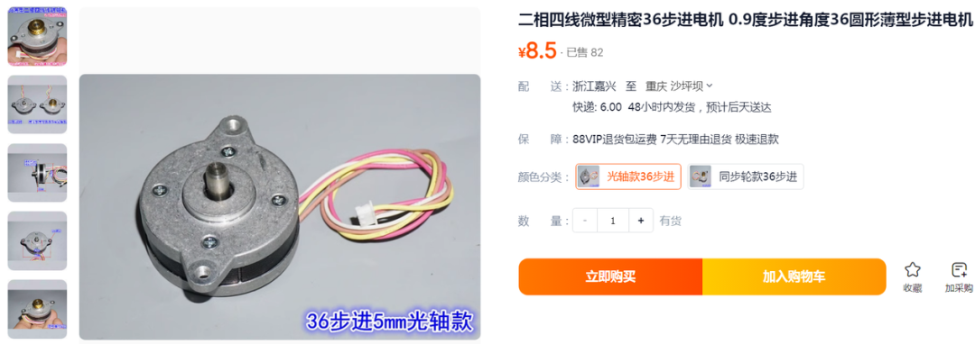

2)二相四线的步进电机这种电机,一般不会使用单片机直接控制,都是使用步进电机驱动专用芯片控制。单片机给驱动芯片发脉冲及方向指令。步进驱动芯片具有细分、电流控制等高级功能。理论上,使用单片机直接控制,也可以达到步进电机驱动芯片控制的效果,但是在常用领域,性价比不高。故此,网上找不到现成的单片机直接控制的程序。我们首创了一个DEMO,供爱好者学习参考。

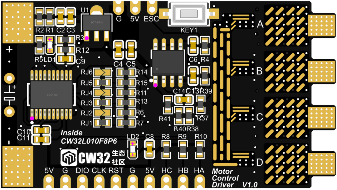

笔者今天写这篇文章,一次性介绍了三大类电机。而在CW32生态社区最新发布开源的CW32L010 Motor Driver Control的电机驱动开发板就支持这三大类电机控制。同时配套有开源的软件例程。
开源资料链接:https://dwi41yhz703.feishu.cn/docx/A3hCd6gBkoi15LxE8NWcy3UknRg
注意:这个板子建议工作电压:DC 5~16.8V(极限:3.6V~20V)对应锂电池为:1S~5S。但是,新手请用3A以内的稳压电源来学习调试,严禁使用锂电池作为供电电源。不然程序写错,上、下桥直通,板子就烧了!
