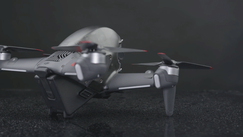

大疆FPV采用了类似大疆悟系列的机身设计,机身整体采用的是高分子材料制作,机臂不能折叠,整体(带电池)重量约795g,算不上是大块头吧。
各个机臂上都装有LED指示灯,可以在菜单设置中调整颜色预设,打造属于自己的个性化视觉特点。
从侧面看,机身采用了流线型的设计,融入空气动力设计,提升了其动力、续航能力、抗风能力,以便最大程度的利用风力保持飞行姿态。

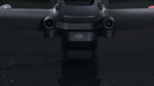

正面主要是这台穿越机的影像系统,这套影像系统采用的是单轴云台设计,最高支持4K 60fps 120Mbps视频拍摄,且支持RockSteady防抖;正面还配有前视的避障传感器,可以起到前方避障减速作用。

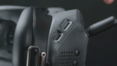

摄像头下方是TF卡槽,Type-C接口,机身无自带闪存机制。
机体尾部主要是这台穿越机的电池部分,采用了抽插式设计;同时因为前桨臂和后桨臂采用了不同高度设计,电池底部还配有两个橡胶着陆触点。
电池容量为2000mAh,可以持续带动穿越机飞行近20分钟左右。
抽插式装取电池设计。
穿越机底部同样配有下视的避障传感器,以及一颗LED灯。

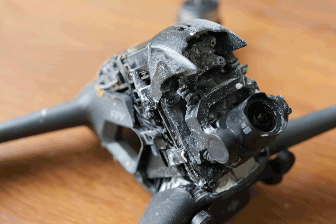

001 防尘测试我们通过向大疆FPV撒面粉,模拟穿越机在极端的尘暴天气下的飞行能力。
可以看到,大疆FPV在面对比沙尘更细的面粉攻击时,没有出现任何的故障情况,穿越机依然可以持续稳定的飞行。
但是,最后拆开穿越机外壳发现,里面已经有大量的面粉堆积,可能也是因为这台穿越机在通过内置了小风扇进行散热时,面粉经过通风口进入了机身;因此,各位在飞行这台穿越机时,尽量不要在多粉尘的环境中飞行,不然后面,清理粉尘都够你受的了。

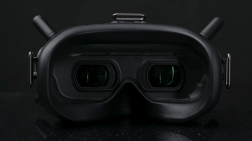

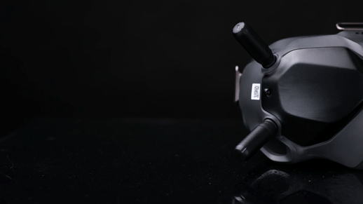

001 外观设计大疆FPV的飞行眼镜采用了和上一代的一样的外观设计,同样需要通过外置电池接入电源使用。
飞行眼镜右侧从左至右分别是菜单选择拨杆、返回按键以及录制按键。
右侧下方是电源接入口以及一个3.5mm耳机接口。
飞行眼镜左侧是两个通信频道选择按键,以及显示频道的LED灯板。
同样左侧下方是一个Type-C接口,用来与手机连接,以及TF卡卡槽,没错这台飞行眼镜是可以录制视频的。

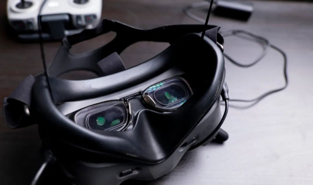

但是这台飞行眼镜只能调整瞳距,不能进行物距的调节,对于戴眼镜的人来说,不太友好。
002 图传功能这款飞行眼镜同样是采用了OcuSync3.0图传信号,可以实现810p分辨率、120fps高清图传画面实时传输,相较于传统的穿越机飞行眼镜呈现出的老电视画质来讲,这已经完全不是同一个级别的了。同时它还支持150°超广视角,视觉沉浸感直接拉满。

004 穿戴体验这个飞行眼镜头带和大多数飞行眼镜一样,可以自由调节头带长度,匹配不同头的尺寸,并且内部采用了海绵的设计,对于普通人群戴起来还是很舒适的,但是它只设计了可调整瞳距,无法调整物距,因此在佩戴时,对于带眼镜的人来讲比较的痛苦,往往飞行眼镜会把眼镜压得死死的,不管是鼻梁还是耳朵都挺不好受的。
取下飞行眼镜时的常态,眼镜跟着飞行眼镜下来了。
但这款飞行眼镜在鼻梁处设计的比较宽阔,这样可以保证飞行眼镜内部通风,防止镜片起雾,影响视野。

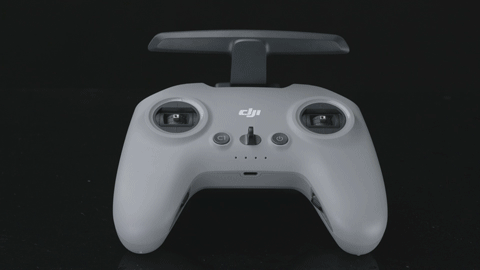

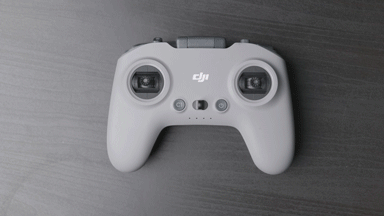

遥控器

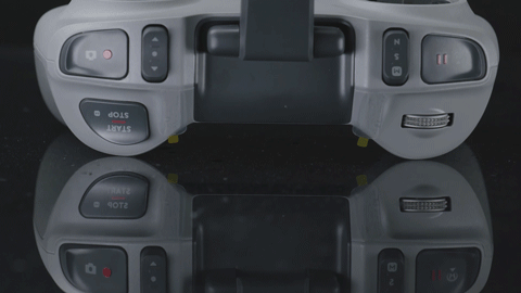

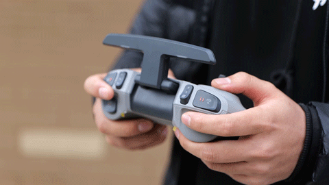

001 外观设计这款双手持的遥控器设计与黑羊的FPV遥控器相似,正面看来十分简洁,只有两个拨杆位置、C1快捷键以及电源开关按键。
采用可折叠式天线设计,顶部有录制按键、自定义扳机键、M档下起桨和降落按键、飞行模式切换按键、急停/返航按键以及摄像头俯仰拨轮。
002 操控方式在实际飞行中,N档和S档下其操作逻辑与普通航拍无人机完全一致,以美国手为例,内八起桨,左摇杆控制飞行器上下以及方向,右摇杆控制飞行器前进、后退、左移和右移。
但M档模式下,首先要将遥控器一边摇杆调整至不回中状态,同样以美国手为例,左摇杆控制油门和航向,右摇杆控制前进、后退、左移和右移,但是在这一档下,操作难度相较于N档和S档可谓是提升了好几层楼的高度。
003 摇杆改装在M档模式下,需要将一侧的摇杆调整至不回中的状态,首先将遥控器背部的胶皮拆开,使用包装里配置的内六角扳手,将F1螺丝孔拧紧,使得摇杆不回中,再将F2螺丝孔拧至合适位置,调整弹簧压力。

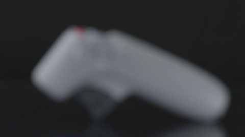

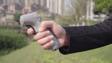

001 外观设计大疆这次推出的这款穿越摇杆,是通过体感来进行穿越机的飞行姿态调节的,乍一看,还以为是办公室的体温枪呢;下方一个大大的油门按键,用以控制穿越机的飞行速度;右侧分布的是电源按键。
正面是Lock按键、飞行模式切换按键以及一个大大的急停按键。
右侧是摄像头俯仰按键以及一个录制按键。
002 操控方式开机后,通过双击Lock按键起桨,再长按Lock按键起飞,起飞后扳动下方油门按键控制穿越机向前飞行,并通过飞行眼镜中的圆圈感知方向,通过手部的动作调整飞行姿态。
