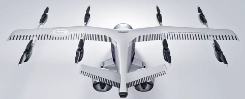

图3 广汽GOVY AirJet载人eVTOL侧视图

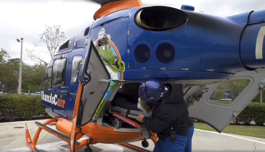

图5 空客H135医疗救援直升机后部担架舱门设计

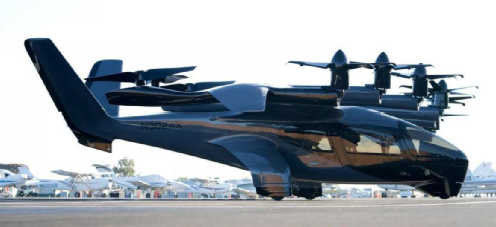

图10 美国Archer公司Midnight eVTOL载人飞行器(半倾转构型)

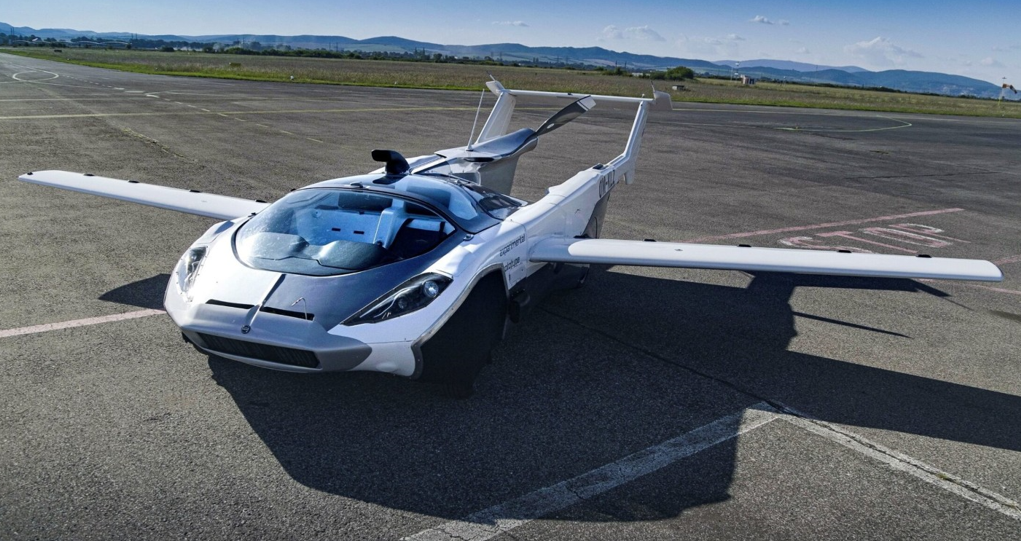

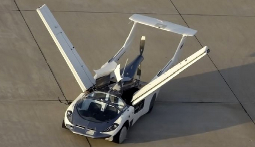

图11 美国某型可折叠机翼固定翼飞行汽车原型
图12 美国某型可折叠机翼固定翼飞行汽车机翼展开折叠状态

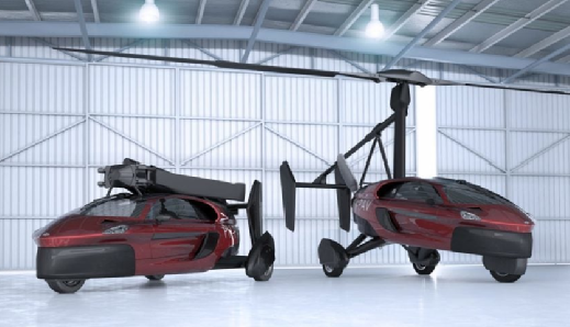

图13 荷兰PLA-V公司研发的Liberty 三轮自转旋翼飞行汽车(公路短距起飞)

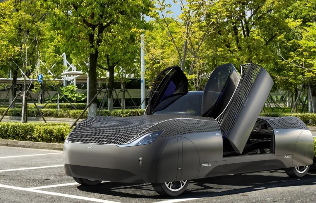

图14 美国Alef Aeronautics涵道式飞行器汽车 Model A(可搭载2人)
图15 美国Alef Aeronautics涵道式飞行器汽车地面停放及车门开启状态

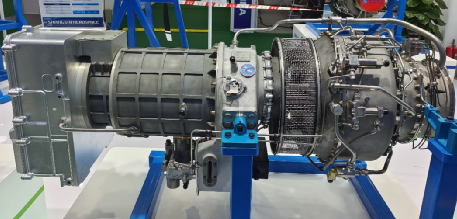

    飞行汽车:除了电池能量密度问题外,还需解决飞行与地面行驶两种模式下的动力切换和协同问题。既要满足飞行时的高功率需求,又要兼顾地面行驶的经济性和实用性,其动力系统的复杂性更高。如在飞行模式下需要强大的动力来实现垂直起降和飞行,而在地面行驶时则不需要如此高的功率,如何在两种模式间有效分配动力是关键难题。目前燃油汽车的发动机功率在100-300kw之间居多,如果要实现飞行汽车的垂起直降和悬停,针对起飞重量2吨左右的飞行器汽车,其起降和悬停的功率约为1000kw左右,且其发动机重量还不能有所增加,需要研发更高功重比的发动机,且还需要采用普通加油站可提供燃料驱动。
图16 上海尚实航空GTG800 600kW 涡轮发电机(DC800V,重量150kg)

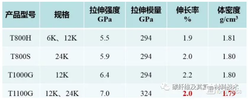

图18 高性能碳纤维T1100G减重能力进一步提升(相比T300可减重20%以上)
