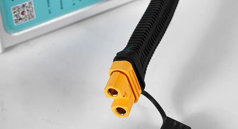

检查充电器与电池接口:确保充电器与电池接口连接紧密,无松动或氧化现象。
更换充电器:尝试使用其他同型号充电器进行充电,以排除充电器故障。
检查电池内部:若电池内部存在短路或损坏,需联系专业维修人员进行检修或更换。
调整充电环境:确保充电环境温度适宜,避免过高或过低的温度影响充电效率。
——充电时插口要插紧,并且定期检查接口健康状态
