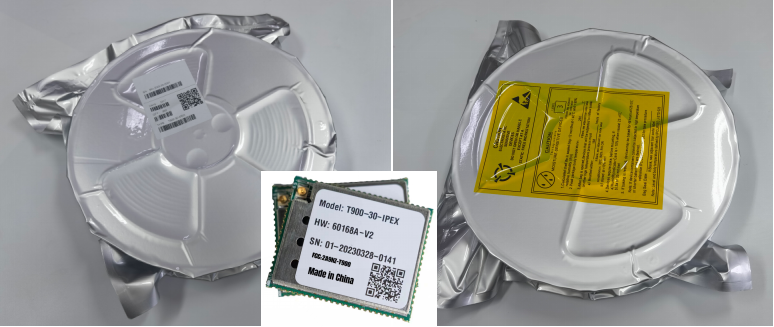

可以说,现在外国芯片尤其是美“芯”已成“灰犀牛”事件了!在这种世界形势波谲云诡,贸易战不断加剧的背景下,国产化替代已成为不可阻挡的潮流了。而浙江天则通信技术有限公司自主研发的国产T900模块及其系列成品,是专门针对无人机及机器人行业设计的,尺寸小、性能优越,可以完美替代microhard的P900产品;且以高性价比的优势,得到了国内不少无人机公司的认可,实现了国产替代,渠道可控,价格可控,风险可控。下面向大家介绍下:
一、T900模块
T900模块是一个在902~928MHz ISM频段上的跳频系统,采用FHSS技术,提供了基于串口的无线异步数据传输,满足大多数使用串口通信的设备。可用于低成本的OEM集成设计中,进行适当配置和安装,可实现远距离高速率通讯。
T900模块使用点对点(P2P)、点对多点(P2MP)和有中心Mesh网络通信技术,为用户提供高性能、安全有效的无线串口通信。
T900模块的主要特点如下:● 自主国产化、易集成;● 使用902~928MHz频段;● 扩频方式:FHSS;● 错误检测:16位CRC、ARQ、ReedSolomon;● 数据加密:256位物理层加密● 输出功率最高可达1W(30dBm);● 透明传输、低延时、空口速率最高可达276kbps;● 自动中继模式;● 可与大多数基于串口的设备通讯;● 宽泛温度范围:-40℃~70℃;● 16位CRC,可选择性的重发和前向纠错;● 独立的诊断口,实时远程诊断和在线网络控制;● 易于安装和配置:T900运用标准AT-style命令的一个子集,类似于使用传统电话线设备;● 兼容CMOS 3.3V逻辑电平;● 尺寸:26.5×33×3.5mm;● 重量:约5.2g;● 连接器:IPEX;● 封装:80Pin/Pad SMT。
