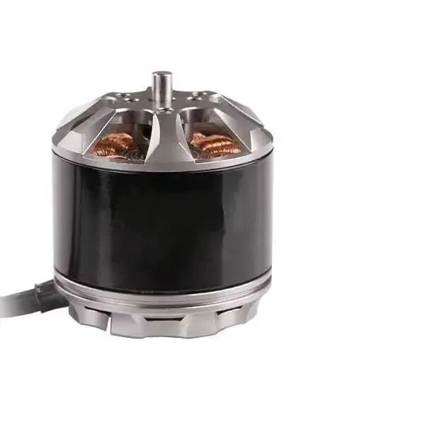

无人机电机:电能到机械能的高效转化艺术
电机,这一在无人机动力系统中扮演着举足轻重角色的关键部件,恰似一颗强劲有力的心脏,源源不断地为无人机的飞行提供澎湃动力,将电能高效地转化为机械能。在无人机的实际飞行过程中,电机的主要职责是产生强大的旋转力矩,驱动螺旋桨飞速旋转,从而助力无人机冲破引力束缚,实现自由翱翔于天际的目标。在众多类型的电机中,无刷电机凭借其诸多显著优势,成为了无人机电机的不二之选。与传统有刷电机不同,无刷电机大胆摒弃了碳刷结构,巧妙地实现了转子与外界导体的无接触连接。这一创新设计不仅大幅降低了电机运行过程中的摩擦损耗,有效减少了噪音干扰,还显著提升了电机的整体性能和使用寿命。此外,无刷电机的转速精准地遵循交流电的频率和 KV 值的设定,无论在何种电压条件下,都能始终保持稳定的转速输出,为无人机的平稳飞行提供了坚实保障。无刷电机的命名方式简单直观,主要与电机的尺寸相关。电机的尺寸大小由定子决定,通常以四位数字表示。例如,2205 电机(亦可写成 22×05),其中定子直径为 22 毫米,定子高度为 5 毫米。这种清晰明了的命名方式,让用户在挑选电机时能够迅速了解其尺寸信息,从而更加便捷地进行匹配和选型。同时,我们通过一个公式来衡量电机的总力效:总力效 (单位:g/w)= 螺旋桨拉力(单位:g)/ 电功率(单位:w)= 螺旋桨力效 × 电机效率。
无刷电机的精细调控:技术背后的智慧结晶

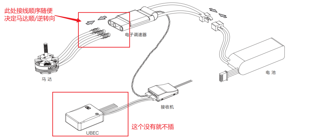

无刷电机不仅以高效能著称于世,更凭借其卓越的精细调控能力在市场上脱颖而出,赢得了广泛的赞誉和青睐。在无人机的飞行旅程中,无刷电机需要与电调紧密配合,实现对转速的精确调节,以确保无人机能够在各种复杂环境下稳定飞行,实现精准操控。无刷电机的转速调节主要依赖于电调输出的电流强度。在相同转速条件下,电机所产生的扭力会随着电调输出电流的增大而增强。理想状态下,智能的无刷电调宛如一位经验丰富的领航员,会持续不断地监测电机的运行状态,根据实际飞行需求实时调整电流输出,确保电机在不过度消耗能量的前提下,始终保持最佳性能状态。这种精细入微的调控能力,不仅极大地提高了无人机的飞行效率,还显著延长了电机的使用寿命,为无人机的长期稳定运行提供了有力支撑。此外,无刷电机的 KV 值也是影响其性能的关键因素之一。KV 值清晰地表示出每一伏特供电下电机转速的增加量。因此,在选择电机时,用户需要根据无人机的具体飞行需求、负载情况以及电池电压等多方面因素,综合考虑并合理匹配 KV 值,以确保电机能够在最佳工作状态下发挥出最大效能。

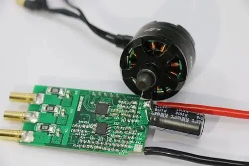

电调:无人机动力系统的智慧中枢
电调,全称为电子调速器,英文简称为 ESC。它宛如无人机动力系统中的智慧大脑,肩负着调节电机转速、精准控制无人机飞行速度和高度的重任。电调通常与遥控设备或飞控系统紧密相连,根据接收到的输入信号,迅速而准确地调整电机的转速,从而实现无人机的稳定飞行和精确操控。电调的主要参数指标包括最大持续 / 峰值电流、电压范围和可编程性等。这些参数如同电调的 “生命密码”,深刻影响着其性能表现。其中,最大持续电流和峰值电流是衡量电调功率的重要指标,它们直接决定了电调能够承受的最大电流负荷,确保电调在不同工作场景下都能稳定运行。电压范围则清晰地反映了电调对电池电压的适应能力,用户在选择电调时,必须确保其电压范围与所选电池的电压相匹配,以避免出现不兼容的情况。而可编程性则赋予了电调更大的灵活性和适应性,用户可以通过对内部参数的个性化设置,让电调在不同的飞行环境和任务需求下发挥出最佳性能。在电调的使用过程中,油门行程的设置至关重要,它直接关系到 PWM 输出的物理意义和控制精度。因此,在电调初始化时,为了确保安全,避免意外发生,用户务必取下螺旋桨。同时,PWM 输出范围的选择也需要根据实际飞行需求进行精细调整,以达到最佳的飞行效果。
接下来,我们详细了解一下电调的主要参数指标:
最大持续 / 峰值电流:无刷电调最核心的参数便是其功率,通常以安数 A 来表示,如常见的 10A、20A、30A 等。不同的电机需要配备与之相匹配的不同安数的电调,若安数不足,极有可能导致电调甚至电机因过载而烧毁。其中,最大持续电流是指在正常工作模式下,电调能够持续稳定输出的电流值;而峰值电流则是指电调在短时间内能够承受的最大瞬时电流。电压范围:电调能够正常工作所允许输入的电压范围是一个非常重要的参数。一般在电调的说明书上,我们可以看到类似 “3 - 4S LiPo” 的标注字样,这表示该电调适用于 3 到 4 节电芯串联的锂聚合物电池,其对应的电压范围为 11.1V~14.8V。可编程性:通过对电调内部参数进行合理设置,可以充分挖掘电调的潜力,使其发挥出最佳性能。

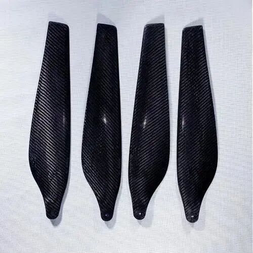

桨叶:无人机飞行性能的关键塑造者
桨叶作为无人机动力系统中直接与空气亲密接触的关键部分,其独特的形状和材质对无人机的性能有着举足轻重的影响。螺旋桨的尺寸、形状、材料以及设计等各个方面,都会直接作用于其产生的拉力和效率,进而深刻影响无人机的飞行性能。螺旋桨在无人机飞行过程中扮演着至关重要的角色,它是直接产生多旋翼运动所需的力与力矩的核心部件。一款合适的螺旋桨能够显著提升多旋翼的性能和效率,为无人机的飞行提供强大助力。值得注意的是,电机效率会随着螺旋桨尺寸的变化而发生改变,因此,合理匹配的螺旋桨可以使电机工作在更为高效的状态,在产生相同拉力的情况下,能够消耗更少的能量,从而有效提高无人机的续航时间。在选择桨叶时,用户需要重点关注桨叶的型号和材质。桨叶的型号通常由其直径和螺距来表示。例如,1045 桨叶的直径为 10 英寸,螺距为 4.5 英寸。螺距是指螺旋桨在一种理想的、不能流动的介质中旋转时,每转一圈所前进的距离。不同型号的桨叶适用于不同的飞行场景和需求,用户需要根据实际情况进行精准选择。桨叶的材质同样对其性能有着深远影响。碳纤维桨叶因其具备刚性好、振动和噪音少、重量轻、强度大等诸多优点,而备受广大用户的青睐。然而,事物都具有两面性,当无人机发生坠机事故时,由于碳纤维桨叶的刚性较强,电机可能会承受较大的冲击力,从而对电机造成一定程度的损伤。因此,在选择桨叶材质时,用户需要综合考虑无人机的具体需求、飞行环境以及可能面临的风险等多方面因素,做出最为合适的决策。
